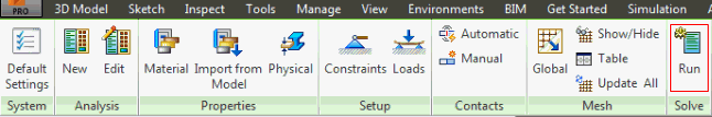

单击功能区上“求解”面板下的“运行”按钮,或在树顶部的“分析”上单击鼠标右键,然后选择“在 Nastran 中求解”以使用 Autodesk Nastran 解算器对模型求解。
可在 Autodesk Nastran 状态窗口(在独立的选项卡中自动弹出)中查看分析进度。
您还可以通过以下方法执行此命令:右键单击 Autodesk Nastran 模型树的空白处,然后选择“在 Nastran 中求解”
