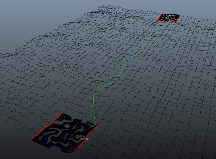

下图显示了在起始点和结束点使用 AbstractGraph 与仅使用 NavMesh 相结合所计算的路径。

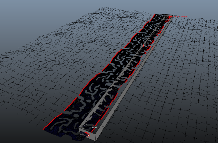

下图显示了由于框范围限制而导致仅使用 NavMesh 找不到路径的情况。如果扩大框范围,则由于缺少工作内存而导致寻径失败。
