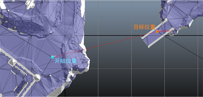

当您使用 A* 算法查找无法从起始点到达目标点的路径时(例如在孤立的岛上或屋顶上),该算法最终将探索整个地形,才能确认不存在指向所请求的目标的路径。在较大的地图上,这类无法满足的路径请求可能会浪费大量的 CPU 时间。
例如,在下图中,左侧的整个大片区域都要经过探索,A* 才可以确定不存在到达较远的水边的可能路径。

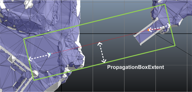

若要避免此类可能情况,可将 AStarQuery 的传播约束在一个 2D 框内,其范围由从起始位置和目标之间的直线扩展的一个水平(X,Y)平面确定(以米为单位)。
例如,下图显示了绿色的约束框,其范围由白色箭头表示。此 2D 框外的区域永远不会探索。
  • 默认情况下,框的范围(以上面的白色箭头表示)设置为 200.0f,使整个框的宽度为 400 米。因此,在默认情况下,任何路径都不会偏离起始位置和目标之间的直线超过 200 米。
  • 根据游戏级别的布局和需要计算的路径的长度,您可能需要增加此默认值,以在偏离直线路径较大时成功完成非常绕路或迂回的路径计算。您可以通过调用 AStarQuery::SetPropagationBoxExtent() 配置阈值。
