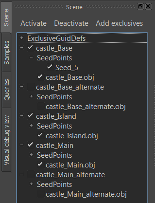

每次将新的 .obj 文件拖放到 Navigation Lab,或通过 File 菜单打开该文件时,Navigation Lab 将为所输入几何体创建一个新的地块。它将新条目添加到 Scene 面板的列表中,带有用于创建地块的 .obj 文件的名称。
地块的项目中还会列出您为该地块创建的所有种子点和 TagVolume。在生成 NavData 之后,每个项目还包含为其相应的 .obj 文件生成的 NavData。

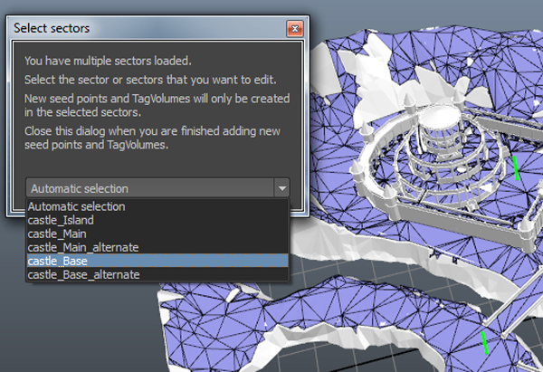

Navigation Lab 中的每个地块保留自己的种子点和 TagVolume 列表,它们仅应用于该地块。如果您在 Navigation Lab 中有多个地块,并且您尝试添加一个新种子点或 TagVolume,将提示您选择每个新种子或 TagVolume 应该应用到的地块:

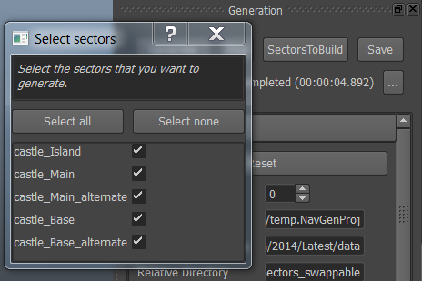

默认情况下,Navigation Lab 始终为 Scene 面板中列出的所有地块生成 NavData。但是,您可以选择将数据生成限制为一组特定地块。
