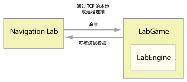

LabGame 是一种可在 Gameware Navigation 支持的所有平台上运行的可执行文件。它在内部创建和运行 LabEngine 实例,并添加用于管理与 Navigation Lab 之间通信的层。
它接收来自 Navigation Lab 的命令(例如,生成人物和障碍物),并将这些命令传递给 LabGame。另外,它还设置一个可视调试服务器,并管理从 LabEngine
向 Navigation Lab 发送调试信息。
