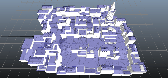

示例
以下面的地形为例:默认情况下,会在所有屋顶上和每个建筑内部创建 NavData 的孤立区域(尽管室内 NavData 在图像中不可见,它仍会在运行时占用大量额外的内存)。

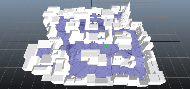

在地面上的任意位置放置单个种子点后,将自动丢弃所有无法从地面访问的 NavData。其中包括所有的屋顶和建筑内部,如下所示。

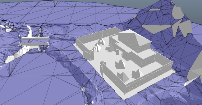

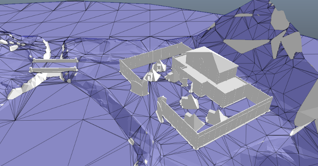

示例
在本示例中,我们希望将营地设在地形右侧的安全区域,玩家可以在这里休息,而不必担心来自敌方 NPC 的攻击。
为执行此操作,我们创建了一个包括安全区域的 TagVolume,并将其标记为“排他”。生成之后,NavMesh 将在其边界处停止,使 NPC 无法进入该区域。

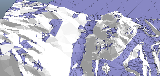

示例
在该测试地形上,斜坡上地形的局部变化会导致一些小型不相连区域,角色在运行时永远不需要移动到这些区域。

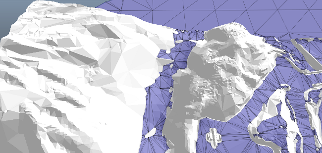

通过提高最小曲面区域阈值,我们可以使所有位于这些小型区域中的 NavData 自动丢弃,而不影响周围 NavData 的特征。
