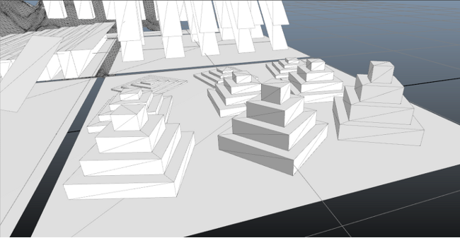

要直观显示默认 NavMesh 与垂直精确 NavMesh 之间的差异,请使用下面的示例地形。
假定为 NavData 生成系统配置的移动模型允许角色自由穿过这些四棱锥,默认情况下会生成以下 NavMesh。

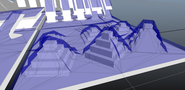

如上所示的 NavMesh 精确表示了区域的适航性,并可以在运行时由人物使用而不会出现问题。但是,尽管可以在 NavMesh 中看到地形的大概形状,但却无法非常准确地反映原始地形网格的海拔高度。如果要使用此 NavMesh 的海拔高度来确定角色的海拔高度,而不使用碰撞系统使角色的脚贴近实际地面海拔高度,则角色的脚会轮流地稍高于地面或略低于四棱锥。(请注意,为避免深度冲突,Navigation Lab 会使 NavMesh 的海拔高度略微偏移地形的海拔高度以方便显示。在某些地方,NavMesh 的实际海拔高度从地形网格下方穿过。)

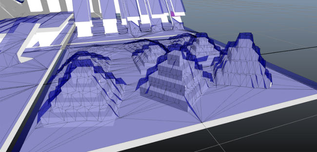

因此,您可以降低垂直容差(和水平采样步长),以提高 NavMesh 符合地形的精度。如果需要,可以获得与以下图像中类似的高保真度:
