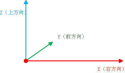

坐标系
在内部,Gameware Navigation 创建其所有数据,并使用具有下列特性的坐标系进行内部计算:
该坐标系的轴使用以下约定定义。请注意,Y 轴(或者“前方向轴”)的正方向朝向屏幕“里面”(远离读者)。
这将产生以下结果:
如果在游戏引擎中使用不同的坐标系,您将需要来回转换值。请参见以下部分。
