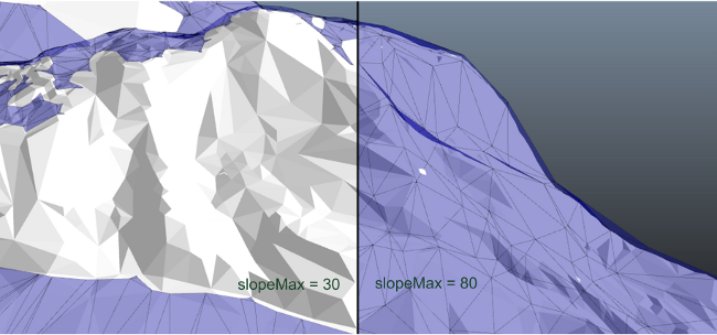

何时使用多个数据库
仅当您使用的多个不同类型的角色具有以下特点时,才需要使用多个数据库
在这样的情形下,两种类型的角色可导航的地形区域的差异足以说明有必要使用两个 NavData 集,这意味着在游戏中在运行时使用两个数据库管理不同的 NavData 集。

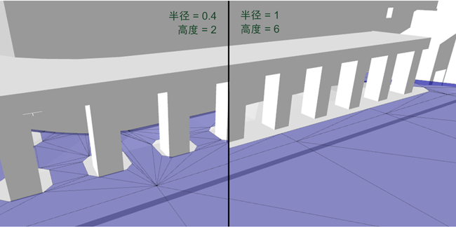

通常,为地形预先生成的静态 NavData 在使用 Gameware Navigation 时消耗的运行时内存最多。因此,为避免不必要的重复,您可能希望让您的角色在可能的情况下(例如,角色之间的差异非常小,在运行时不会导致明显的异常行为)共享相同的 NavData。
如果您选择在不同类型的角色之间共享同一个数据库,则使用最大角色的半径和高度来生成数据是最安全的。以人和巨人为例,这一点很容易理解:
  • 如果根据人的尺寸生成数据,NavMesh 的边界到静态几何体的距离大致等于人的半径。因此在运行时,巨人可能会规划比其自己的半径到静态几何体更近的路径,这可能会导致碰撞。
  • 如果根据巨人的尺寸生成数据,NavMesh 边界到静态几何体的距离大致等于巨人的半径,两个角色均可以在其寻径和路径跟踪中安全使用。但是,这可能会导致较小的角色无法访问正常情况下本应可以访问的某些地形区域,比如上面显示的狭窄的通道,窄小的藏身之地等等。
在这种情况下,需要在两方面做出权衡,一方面通过共享 NavData 来节省运行内存,另一方面通过根据每个角色的精确尺寸调整 NavData 来增加寻径和路径跟踪的真实性。最终,由您决定在游戏中哪些角色应该有优先权。
