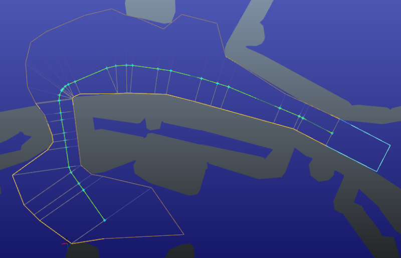

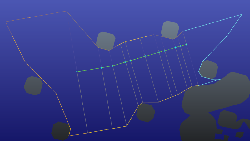

通道是栅门的阵列。两个相邻栅门之间的四边形或三角形称为通道部分。每个部分都完全没有任何 NavMesh 障碍物。请参见以下图:

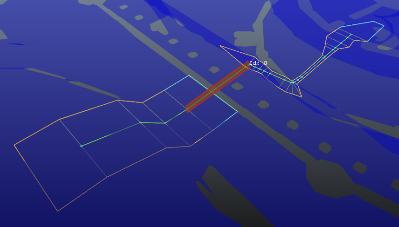

穿过 NavGraph 的路径与多个通道关联。如果路径周围没有足够空间可获取有效通道,则该通道将在 NavMesh 上拆分。因此,每个存在于 NavMesh 部分的路径可以具有多个通道。所有这些通道将收集到在路径中聚合的 ChannelArray 中。请参见以下图:
通道具有前置部分和后置部分。使用逆时针开放的多段线限定前置通道和后置通道部分。逆时针开放的多段线使用第一个浇口或最后一个浇口闭合。前置通道部分和后置通道部分分别为第一部分和最后一部分的延伸。这些部分是从 NavMesh 边界提取的简化多段线,因此,前置通道部分或后置通道部分中的各个位置都可以看到闭合浇口上的正交投影。请参见以下图:
在没有通道的路径上,根据 NavMesh 上的动态更改计算边界下限和上限以划定路径的可通行部分。下限和上限位于浇口位置,以确保下限和上限间的所有路段无障碍物。如果任何障碍物出现在一个路段,将导致所有路段无效。障碍物出现于前置通道部分和后置通道部分时将分别导致第一部分和最后一部分无效。

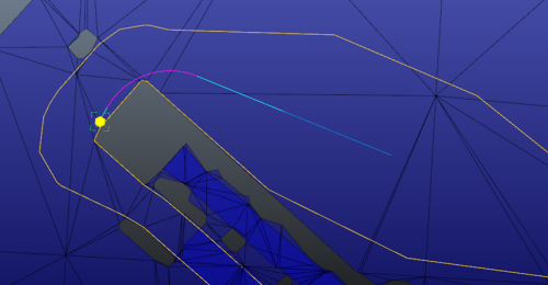

SDK 与维护和跟随基于圆弧的样条线(与通道相适应)的 SplineTrajectory 组件一起发行。此 CircleArcSpline 包含圆弧(洋红色)和线段(青色)。请参见以下图:
样条线进行优化以允许在每个侧面上到角点的优选距离,并放置在优选半径的圆上。但是,当通道受到过多约束时,将释放这些约束,而样条线将在这些地点保持不变(次优化)。

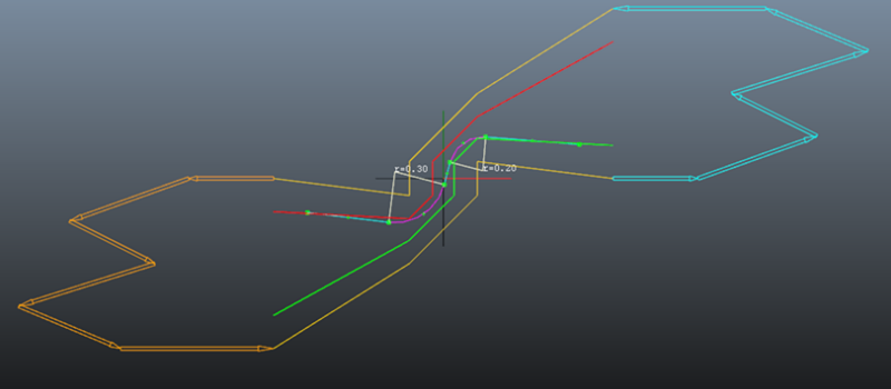

狭窄通道内样条线距内角的最短距离
您可以使用 DistanceToInnerCorner () 函数定义狭窄通道内样条线距旋转内角的最短距离。
以前,浮动参数 (distToBorder) 用于计算距边界的距离。当 channelWidth 值过小(小于 distToBorder 的两倍)时,该距离很宽松,因此,样条线可以通过狭窄通道的中部。现在,您可以通过定义分段连续仿射函数自定义此松弛,这可如 channelWidth 函数那样,得出样条线与旋转内侧各个角之间的距离。此函数表示从 (0, 0) 开始的多段线经过几个点,到最后一个点后变为恒定。通过提供多段线点 [p0 to pn] 来进行参数化。不提供 (0, 0) 点,因为第一个分段将自动从 (0, 0) 到 p0 获取。该默认值仅有一个点 (0.4, 0.2),其作用类似于单浮点 distToBorder 参数(默认值为 0.2)。当 channelWidth 为 [0, 0.4] 时,该线性具有的线性系数为 0.5;当 channelWidth 大于 0.4 M 时,其线性系数恒定为 0.2 M。
注意:所有点必须遵循 y<=x/2 的规则,以便可以在 channelWidth 范围内找到位置。如果距内角的距离大于 channelWidth/2,将无法在 channelWidth 范围内找到位置。

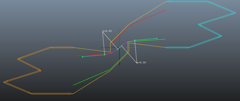

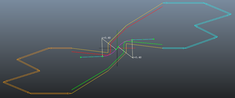

通常,其用于定义 channelWidth 为较小值时线性系数值较低(例如 y=x/10)的部分,然后在最大距离位置再连接至 y=x/2 的部分。请参见下图:
  • 默认情况 – 一个点 (0.4, 0.2)。系数为 0.5 的线性达到 channelWidth = 0.4 M 且经过该点后其值恒定为 0.2 M。
  • 自定义案例 — 一个点 (1.0, 0.2)。系数为 0.2 的线性达到 channelWidth = 1.0 M 且经过该点后其值恒定为 0.2 M。
  • 自定义案例 - 两个点:(0.3, 0.03) 和 (0.4, 0.2)。系数较低(值为 0.1)的线性采取高步长来连接 channelWidth > 0.4 M 的恒定值(0.2 M)。
根据距内角的相应距离来偏移通道边界,可获得红色和绿色多段线。
