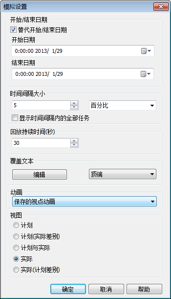

在“TimeLiner”
窗口中,单击“模拟”
选项卡,然后单击“设置”
按钮。
在“模拟设置”
对话框中,单击“动画”
字段中的下拉箭头,然后选择“保存的视点动画”
单击“确定”
