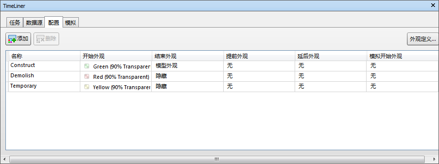

“配置”选项卡
通过“配置”选项卡可以设置任务参数,例如任务类型、任务的外观定义以及模拟开始时的默认模型外观。
任务类型
任务类型显示在多列的表中。如有必要,可以移动表的列以及调整其大小。
注: 可以双击“名称”列来重命名任务类型,或双击任何其他列来更改任务类型的外观。
“TimeLiner”附带有三种预定义的任务类型:
  • 建造 - 适用于要在其中构建附加项目的任务。默认情况下,在模拟过程中,对象将在任务开始时以绿色高亮显示并在任务结束时重置为模型外观
  • 拆除 - 适用于要在其中拆除附加项目的任务。默认情况下,在模拟过程中,对象将在任务开始时以红色高亮显示并在任务结束时隐藏。
  • 临时 - 适用于其中的附加项目仅为临时的任务。默认情况下,在模拟过程中,对象将在任务开始时以黄色高亮显示并在任务结束时隐藏。
添加
添加一个新的任务类型。
删除
删除选定的任务类型。
外观定义
打开“外观定义”对话框,在其中可以设置和更改外观定义。
