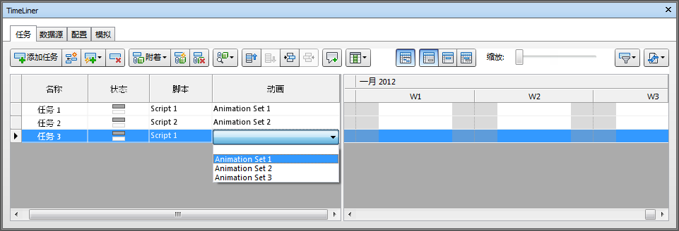

  1. 如果尚未打开“TimeLiner”窗口,请单击“常用”选项卡 “工具”面板 “TimeLiner”
  2. 在“任务”选项卡上,单击要向其中添加动画的任务,并使用水平滚动条找到“动画”列。
    如果需要的话,可以将动画列移到“开始日期”列的前面,如下所示。
  3. 单击“动画”字段中的下拉箭头,然后选择一个场景,或场景中的动画集。选择场景时,将使用为该场景录制的所有动画集。
  4. 单击“动画行为”字段中的下拉箭头,然后选择动画在该任务期间的播放方式:
    • 缩放 - 动画持续时间与任务持续时间匹配。这是默认设置。
    • 匹配开始 - 动画在任务开始时开始。如果动画的运行超过了“TimeLiner”模拟的结尾,则动画的结尾将被截断。
    • 匹配结束 - 动画开始的时间足够早,以便动画能够与任务同时结束。如果动画的开始时间早于“TimeLiner”模拟的开始时间,则动画的开头将被截断。
