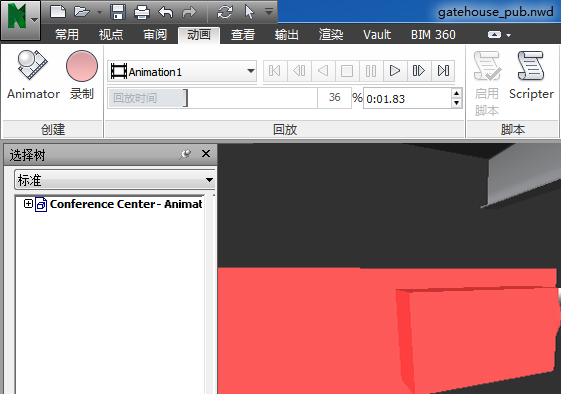

  1. 在“Clash Detective”窗口中,设置并运行一个软碰撞检测(请参见将 Animator 用于软碰撞)。
  2. 单击“结果”选项卡。
  3. “显示设置”面板中选中“显示模拟”复选框。
  4. 在“Clash Detective”窗口的“结果”选项卡上,选择“结果”列表中的一个碰撞。
  5. 单击功能区上的“动画”选项卡。会将“回放”面板上的“回放位置”滑块移动到碰撞发生的确切点。可以移动该滑块,以便调查碰撞之前和之后立即发生的事件。
  6. 重复此过程,以查看找到的所有碰撞。
