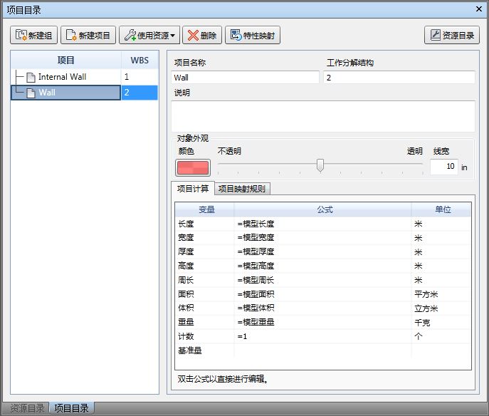

通过 2D 算量工具可以在楼层平面或其他工作表上标记线几何图形。然后,标记在 Quantification 工作簿中将显示为对象,并显示面积、周长或长度等特性。可以跟踪线性标记以测量墙或房间周长,或者使用区域工具记录曲面范围,如楼层空间。也可以在 2D 图纸上放置标记引脚以执行计数算量。通过在“项目目录”中更改颜色、不透明度并更改算量的线宽,管理算量的外观。完成绘制算量后,您可以使用 Navisworks 中的打印选项打印包含标记的二维图纸。
