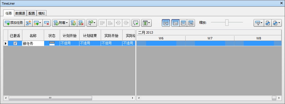

  1. 将模型载入到 Autodesk Navisworks(如需帮助,请参见打开文件)。
  2. 单击“常用”选项卡 “工具”面板 “TimeLiner”,然后单击“TimeLiner”窗口中的“任务”选项卡。
  3. 单击“添加任务” ,或者在任务视图中的任意位置上单击鼠标右键,然后在关联菜单上单击“添加任务”
    注: 可以单击现有任务,然后选择“插入任务” 在选定任务上方插入任务。
  4. 输入任务名称,然后按 Enter 键。此时将该任务添加到进度中。
    注: 当任务视图中底部的任务处于选定状态时,如果按 Enter 键,则系统将在其下方创建新的任务。
