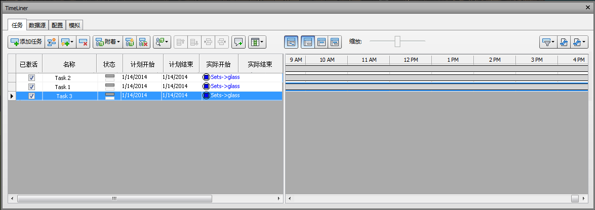

将任务附加到几何图形
为了能执行模拟,必须将每个任务都附加到模型中的项目。可以同时创建和附加任务,也可以先创建所有任务,然后单独或在规则定义的批处理中附加它们。
可以将任务附加到“场景视图”中的当前选择、任何选择集或任何搜索集。您还可以将项目从“场景视图”“集合”窗口和“选择树”直接拖放到任务。可以在“已经附上”列中查看附加类型。默认情况下,此列位于“任务类型”之后,但您可以移动它,例如,将其移动到“开始”列之前:
