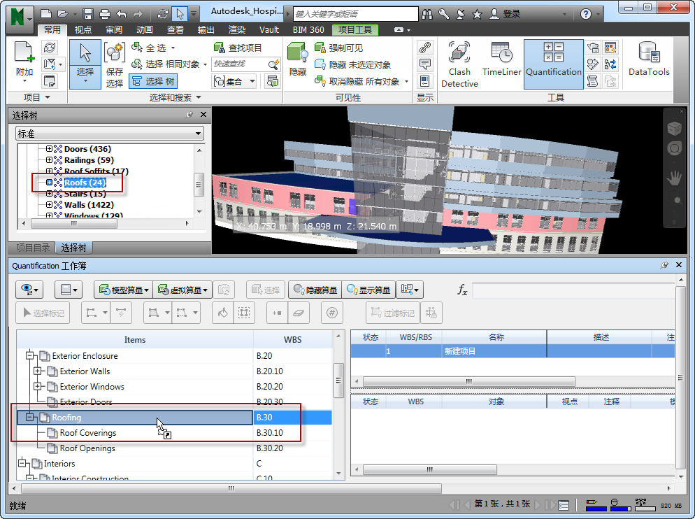

Quantification 支持 3D DWF(x) 模型以及 2D DWF(x) 和 DWG 文件的模型(自动)算量、虚拟(手动)算量和 2D(标记)算量。文件类型及其包含的数据确定可用的算量方法。
有效的算量意味着您可以将对象、组或整个选择树结构拖放到工作簿项目以生成快速、准确的算量。
单击鼠标右键关联菜单选项也可用于所有算量方法。算量方法包括:
模型算量
模型算量使用嵌入在设计源文件中的属性来创建算量数据。它将从模型提取对象,并在 Quantification 工作簿中将对象显示为项目。
虚拟算量
执行虚拟算量添加未链接到模型对象的算量项目,或其中的项目显示在模型中但不包含关联属性的算量项目。可以将测量工具与虚拟算量结合使用,并将视点与虚拟算量项目相关联。
2D 算量
跟踪二维工作表上的现有几何图形(例如楼层平面图)以自动创建算量。
