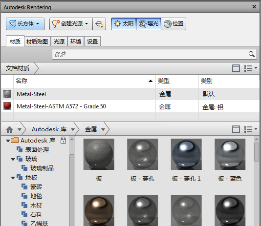

材质库是材质及相关资源的集合。部分库是由 Autodesk 提供的,其他库则是由用户创建的。
随产品一起提供的 Autodesk 库包含 700 多种材质和 1000 多种纹理。您可以将 Autodesk 材质添加到模型中,对其进行编辑并将其保存到自己的库中。使用“Autodesk 渲染”窗口可以浏览和管理 Autodesk 材质及用户定义的材质。

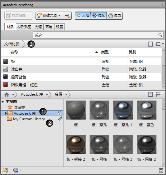

有三种类型的库:
1 - Autodesk 库。包含预定义的材质,供支持材质的 Autodesk 应用程序使用。Autodesk 提供的库已被锁定,其旁边显示有锁定图标。虽然无法编辑 Autodesk 库,但您可以将这些材质用作自定义材质的基础,而自定义材质可以保存在用户库中。
2 - 用户库。包含可以与其他模型共享的材质。您可以复制、移动、重命名或删除用户库,还可以访问并打开在本地或网络上创建的现有用户库,并将它们添加到“材质”选项卡上您定义的库中。这些库将存储在单个文件中,并且可以与其他用户共享。但是,用户库中的材质所使用的任何自定义纹理文件必须通过手动方式与用户库捆绑。
3 - 文档材质库。包含在当前打开的文件中使用或定义的材质,且这些材质仅可以在当前文件中使用。
锁定的材质库可以保护其中的材质不被修改或删除,也不能向库中添加材质。如果您创建了一个标准的材质库供项目团队的多个成员使用,则可以锁定该库,以防止发生不必要的更改。
您可以使用 Windows 功能来创建只读文件,以锁定材质库。为了锁定材质库,您必须在计算机的目录结构中找到库文件。在“材质”选项卡中,将光标移动到库名称上方时,库路径将显示在工具提示中。所有材质库文件的扩展名均为 .adsklib。
