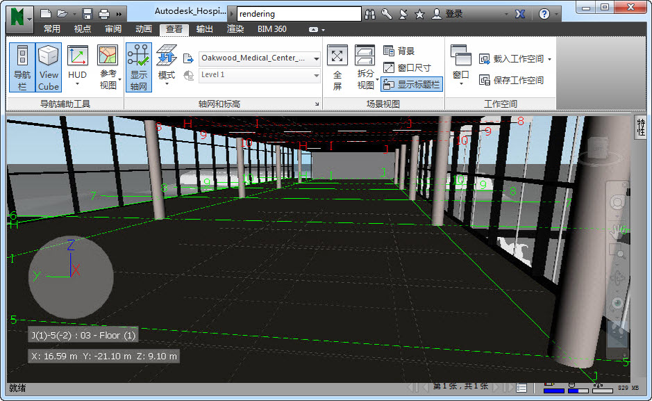

轴网是一系列线,这些线的交点即是轴网点。
在建筑的每一层都显示轴网和标高,默认情况下相对于相机位置来配置轴网和标高。例如,如果您站在建筑模型的第二层,则在您下面的地板上轴网将以绿色显示,而在您上面的地板上轴网将以红色显示。您可以根据需要更改轴网的显示标高和显示颜色。
轴网位置显示在“平视显示仪”中,其中显示相机相对于活动轴网的轴网和标高位置。HUD 显示基于距离当前相机位置最近的轴网交点以及当前相机位置下面的最近标高。
您可以自定义轴网显示的颜色、轴网标签上的字体大小,以及轴网线被对象挡住时是否通过透明方式绘制(称为 X 射线模式)。
在将轴网系统导入到 Autodesk Navisworks 之前,可以将其应用于 Revit 中的模型。
轴网和标高透视相机投影
轴网和标高正交相机投影
