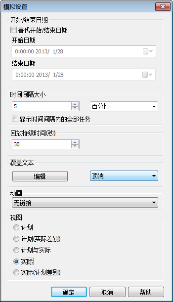

使用“模拟”选项卡上的“设置”按钮可访问“模拟配置”对话框。
可以替代运行模拟的开始日期和结束日期。选中“替代开始/结束日期”复选框可启用日期框,您可以从中选择开始日期和结束日期。通过执行此操作,可以模拟整个项目的较小的子部分。日期将显示在“模拟”选项卡中。这些日期也将在导出动画时使用。

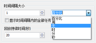

可以定义要在使用播放控件执行模拟时使用的“时间间隔大小”。时间间隔大小既可以设置为整个模拟持续时间的百分比,也可以设置为绝对的天数或周数等。
使用下拉列表选择间隔单位,然后使用上箭头按钮和下箭头按钮增加或减小间隔大小。
还可以高亮显示间隔中正在处理的所有任务。通过选中“以时间间隔显示全部任务”复选框并假设将“时间间隔大小”设置为 5 天,会将此 5 天之内所有已处理的任务(包括在时间间隔范围内开始和结束的任务)设置为它们在“场景视图”中的“开始外观”。“模拟”滑块将通过在滑块下绘制一条蓝线来显示此操作。如果取消选中此复选框,则在时间间隔范围内开始和结束的任务不会以此种方式高亮显示,并且需要与当前日期重叠才可在“场景视图”中高亮显示。
可以定义整个模拟的总体“重放时间”(从模拟开始一直播放到模拟结束所需的时间)。使用向上和向下箭头按钮可以增加或减少持续时间(以秒为单位)。还可以直接在此字段中输入持续时间。

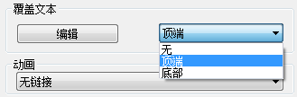

可以定义是否应在“场景视图”中覆盖当前模拟日期,以及覆盖后此日期是应显示在屏幕的顶部还是底部。从下拉列表中选择“无”(不显示覆盖文字)、“顶部”(在窗口顶部显示文字)或“底部”(在窗口底部显示文字)。
可以使用“覆盖文本”对话框来编辑覆盖文字中显示的信息。还可以通过单击此对话框中包含的“字体”按钮更改“字体”、“字形”和“字号”。
可以向整个进度中添加动画,以便在“TimeLiner”序列播放过程中,Autodesk Navisworks 还会播放指定的视点动画或相机。
可以在“动画”字段中选择以下选项:
“相机”- 将进度链接到选定动画场景中的相机动画。 可以预先录制合适的动画,以便与“TimeLiner”模拟一起使用(请参见录制和播放动画)。使用动画还会影响导出动画。

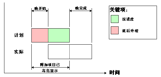

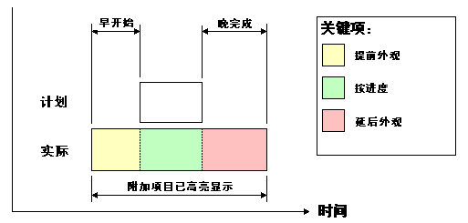

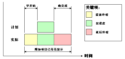

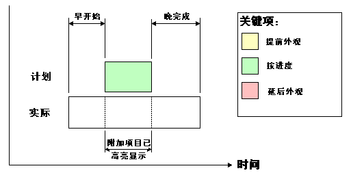

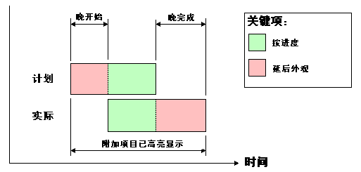

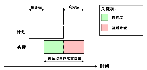

“视图”区域。每个视图都将播放描述计划日期与实际日期关系的进度:
