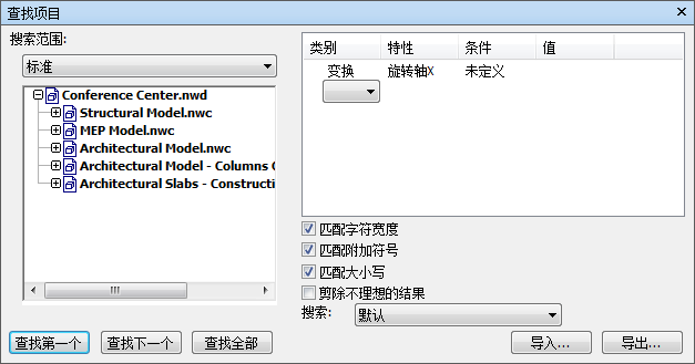

“查找项目”窗口是一个可固定窗口,通过它可以搜索具有公共特性或特性组合的项目。
左侧窗格包含“查找选择树”,其顶部有一个下拉列表,允许您选择开始搜索的项目级别;项目级别可以是文件、图层、实例、选择集等。
下拉列表选项与“选择树”窗口中的选项相同:
在右侧窗格中,可以添加搜索语句(OR 条件)。通过按钮可以查找场景中符合条件的项目,并以 XML 文件格式导入和导出搜索参数。
搜索语句包含特性(类别名称和特性名称的组合)、条件运算符和要针对选定特性测试的值。例如,可以搜索包含“铬”的“材质”。
