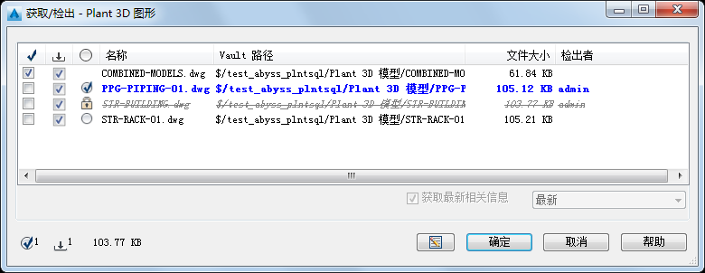

从 Vault 检出文件。
您可以从 Vault 下载和检出文件。
如果您获取或检出参照其他图形文件(外部参照)的文件,则会将参照的图形添加到“检出”对话框中并自动下载它们(例如:如果您检出 combined-models.dwg,则会将它参照的三个附加文件添加到列表中)。
如果您从项目管理器获取或检出文件,将自动下载相关文件。如果您从项目管理器获取或检出文件夹,将不会考虑相关文件。
选择要检出的文件。
单击表格表头中的检查图标以选中和清除所有文件的检出。
显示 Vault 文件状态图标。如果不存在任何图标,则文件不在本地工作空间中。
指定要获取的文件修订。仅当从项目管理器获取单个文件时处于活动状态。最新修订为默认设置。
当您从项目管理器获取或检出单个文件时,此选项可用。如果您获取或检出文件夹或者整个项目(根文件夹),则不会启用此选项。
显示要检出和下载的文件数。不会计入或下载本地工作空间中的最新文件。
指定 Vault 检入注释。
