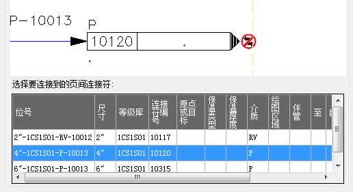

页间连接符 (OPC)
进行 OPC 连接现在更容易、更可靠。
当连接 OPC 时,仅可供连接的线现在会显示在列表中。不具有开口连接或未指定的线将不再显示。
您不再能够连接未指定的线。这可防止在另一个图形中意外修改线位号。
有关详细信息,请参见“创建连接”对话框

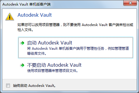

将出现一条有关启动 Vault Client 的新消息。

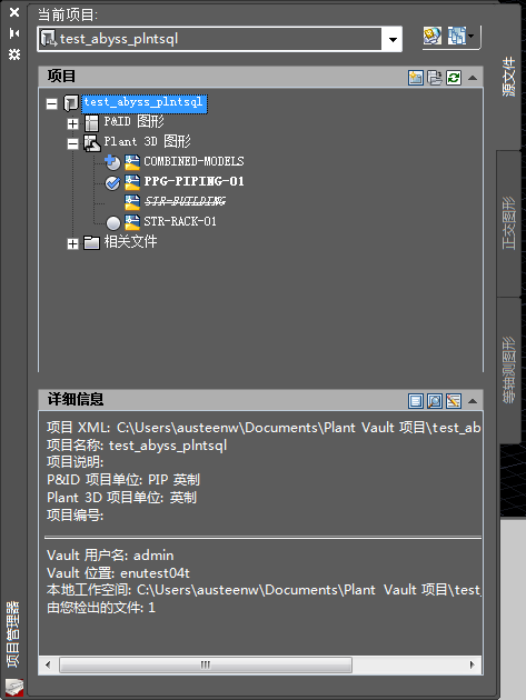

项目管理器(局部工作空间)
不需要从本地下载 DWG 文件。
项目中的所有图形都将显示在树中,而不管它们是否位于您的本地计算机上。将出现新的状态图标,用于显示每个图形的状态。这些图标与 Autodesk Vault Client 中使用的图标相匹配。
如果不存在任何 Vault 状态图标,则文件不在本地工作空间中。
现在,文字将采用删除线或粗体显示,以指示检出状态。如上所示,str-building 已向其他用户检出,并且该文件不在本地工作空间中。str-rack-01 在本地工作空间中并且可供检出。
您可以在项目管理器的“详细信息”窗格中看到新的 Vault 状态详细信息。

通常,为了与 Autodesk Vault Client 2015 的状态图标和文字相匹配,已更新 AutoCAD Plant 3D 2015 Extension 1。

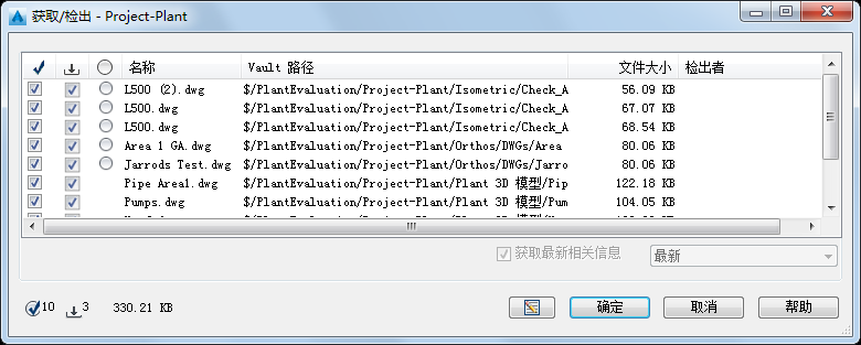

“获取/检出”对话框
新的“获取/检出”对话框有助于支持相关文件。现在,当您下载参照其他文件的 DWG 文件(获取或检出)时,被参照的文件也将随之下载。

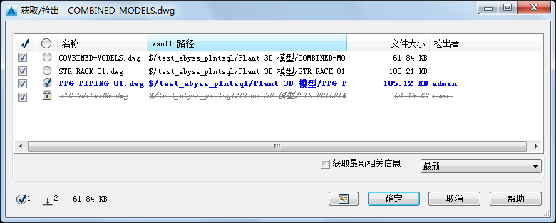

如上所示,将检出文件 combined-modelscombined-models 参照(外部参照)str-rack-01ppg-piping-01str-building。因此,将下载所有文件。
新的“获取/检出”对话框还会显示 Vault 状态。上面的 str-building 将由其他用户检出。已向您检出 ppg-piping-01str-rack-01 也可供检出。
您可以通过单击 列顶部的复选标记来指定检出所有相关文件(在上面的示例中,仅选中了 combined-models 以供检出)。
已去除“获取修订”对话框。现在,您可以在检出文件时指定修订。最新修订为默认设置。
“获取最新相关修订”复选框指定是否始终获取相关文件的最新版本。相关文件的信息既包括相关文件的名称也包括其修订。如果选中了“获取最新相关修订”,将忽略相关文件的修订并始终下载最新版本。这意味着,该外部参照文件可能比您指定了修订的 DWG 文件更新。
新的对话框将提供有关图形状态的其他信息,例如文件是否已检出(上方的蓝色粗体)。
现在会显示下载、检出的文件数和总下载大小。
现在,您可以在项目级别(根)处“检入”和“获取/检出”该项目的所有文件。
您可以“获取/检出”整个项目的文件夹中的所有文件。

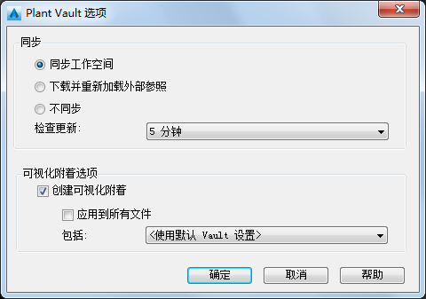

Plant Vault 选项
功能区中提供了一个新的 plantvaultoptions 命令。
在以下情况下,您可以指定显示“同步气泡式通知”:项目中任何内容发生更改、打开的图形参照的文件发生更改,或者要禁用气泡式通知。

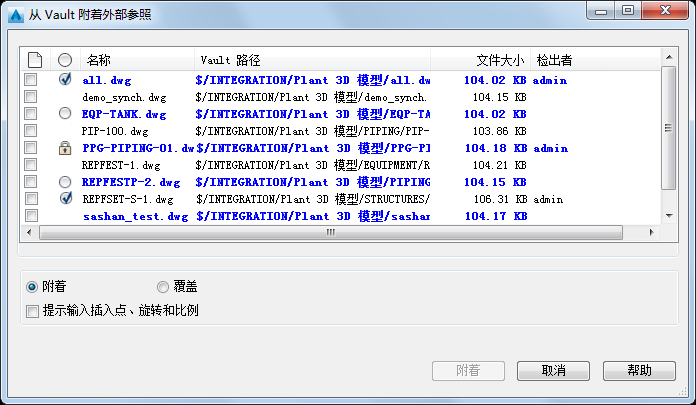

外部参照支持
现在,您可以直接附着 Vault 中的文件。支持附着项目之外的非 DWG 文件以及非项目文件。
外部参照文件不会首先需要下载到本地工作空间。
可以附着诸如 Navisworks NWD、PDF 和图像文件(BMP、JPG、PNG)等文件。
有关使用 Vault 外部参照的详细信息,请参见使用 Vault 项目外部参照的步骤

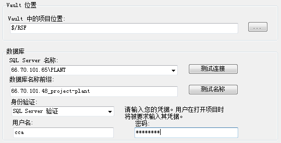

SQL Server 数据库名称
SQL Server 安装程序现在具有“测试名称”按钮。
现在,默认数据库名称基于主机名和项目名称,使数据库管理员可以更轻松地识别 SQL Server 数据库属于哪个 Plant 项目。
这适用于所有 SQL Server 项目,不仅仅是 Vault 项目。
