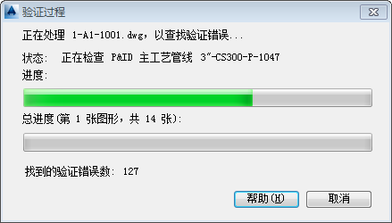

显示每个图形的验证进度和所有验证图形的总验证进度。

验证过程会花费几分钟时间,这取决于项目或图形的大小,或取决于项目中的图形数。进度表可指明验证所花费的时间。
标题会动态更新,以显示正在检查是否存在验证错误的图形 (filename.dwg) 的名称。
显示图形中正在检查的元件的名称。
指明正在检查是否存在错误的图形的验证进度。
根据正在检查的图形数指明验证进度。通过比较当前已验证的图形数 (x) 与要验证的总图形数 (y),在标题上显示总验证进度。
显示找到的验证错误数。找到更多错误时,此数目会动态更新。
