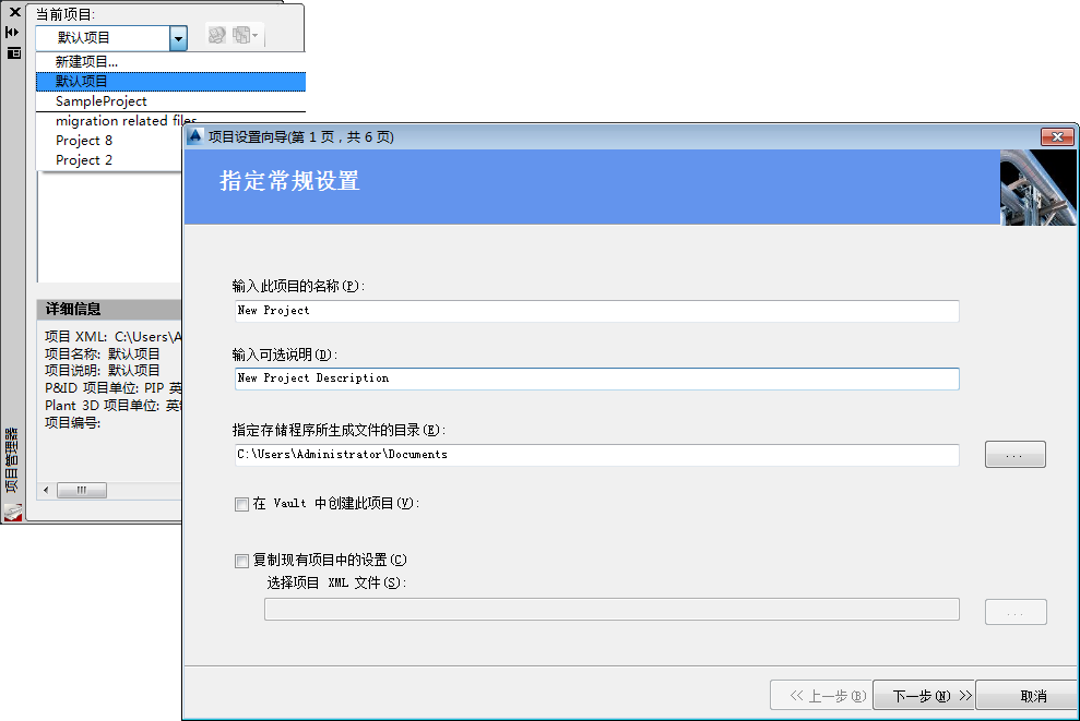

第一次启动程序时,程序会将默认项目设置为当前项目。根据具体的要求,您可以修改该项目,或者创建新项目。
无论是默认项目还是您所创建的任何新项目,都包含有关路径、图形、数据管理器配置等方面的标准设置。这些默认设置通常适用于整个项目周期内的大多数任务。但您可以专门针对组织或客户的需要配置这些设置。可以在“项目设置”对话框中配置绘图环境。
一般而言,项目样板由 CAD 管理员设置。样板指配置设置符合公司标准的现有项目。CAD 管理员可以将其他项目指定为样板,然后设置新项目的名称和位置。新项目会继承用作样板的项目的设置,但是可以更改这些设置以满足当前要求。
强烈建议您避免在其他人使用该项目时修改项目设置。您所做的任何修改都只能在用户关闭项目再重新打开后才可见。
