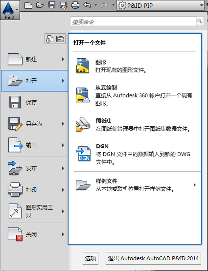

使用应用程序菜单
应用程序菜单位于程序的左上角,代替了早期版本的 AutoCAD P&ID 中熟悉的传统菜单结构。
程序顶部不再显示水平的菜单条,应用程序菜单以垂直列表的方式显示。单击应用程序菜单按钮可以显示其中的菜单。
有关使用菜单的详细信息,请参见 AutoCAD 帮助系统中的“应用程序菜单”。
