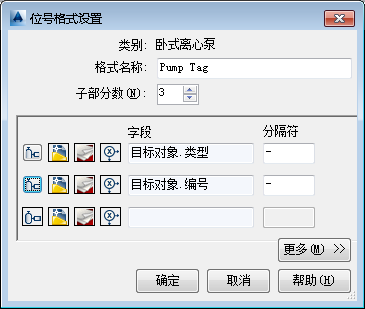

“位号格式设置”对话框(位号格式)
基于现有的位号格式为新位号格式指定类别、图形和项目特性,或者修改现有的位号格式。
可使用表达式来格式化用于构造位号格式的特性。
类别
显示以前为位号格式选择的类别。
格式名称
显示创建或修改的位号格式的名称。
子部分数
选择位号格式的子部分数。单击向上箭头或向下箭头来增加或减少子部分数。
图标
显示图标,单击这些图标进一步定义位号格式。
“类别”图标
显示“选择类别特性”对话框。
“图形”图标
显示“选择图形特性”对话框。
“项目”图标
显示“选择项目特性”对话框。
“表达式”图标
显示“定义表达式”对话框。
字段
显示在“选择类别特性”对话框中定义的类别和特性信息。
