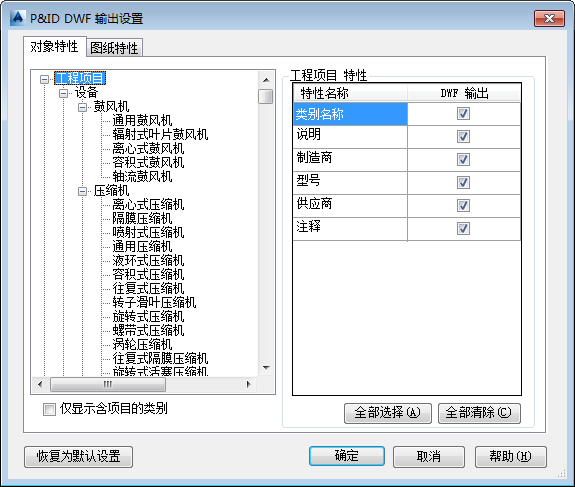

dwfoutputsettings
“对象特性”选项卡分为两个窗格。左窗格是类别树。右窗格是特性列表。
类别树显示可以添加到项目中的所有项或项目中当前已存在的所有项的节点列表。
在类别树中一次只能选择一个节点。
选定节点的快捷菜单提供两个选项。
特性列表显示当前选定类别节点的特性。对于每个节点,特性都分为两类:从父节点(灰)继承的特性,以及属于当前选定节点(白)的特性。
继承的特性总是首先列出且不能更改,除非在类别树中选择一个更高级别的节点。例如,如果不需要包括在上图中显示的“重量”特性,则必须在树中选择“设备”节点。
特性列表还包括以下两个按钮:
控制类别树中项目的显示。激活此选项时,树中仅显示项目中存在的项的节点。否则,树中显示完整的节点列表,如“项目设置”对话框中所示。
如果您已进行更改但是要恢复为原始设置,则可以使用此选项恢复默认 DWF 输出设置。
