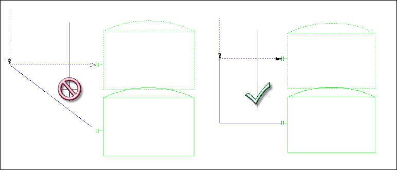

如您所预期,在 P&ID 图形中,使用 STRETCH 命令并选择草图线和储罐的一部分将拉伸线、移动储罐和附着管嘴。在此处的图形中,左视图显示了如果对普通 AutoCAD 线使用 STRETCH 将出现的情况:线将从储罐中拆离。右视图显示了拉伸草图线、移动储罐和保持管嘴附着的情况。虚线表示在完成该命令之前,移动光标时可能出现的结果的实时预览。
