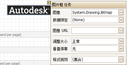

  4. 在“Report Designer”对话框中,请执行以下操作:
    • 单击现有 Autodesk 徽标以选择它。单击选定徽标上方显示的小箭头。

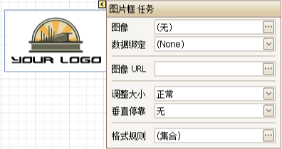

    • 在“图像”框的右侧,单击 [...] 按钮。浏览到您的新徽标位置、选择文件,然后单击“打开”。新徽标将替换旧徽标。
