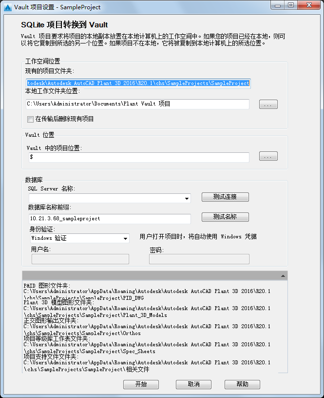

将非 Vault 项目移植到 Vault。
您可以将现有的非 Vault 项目转换为 Vault 项目。
在转换之前,所有项目文件必须位于项目文件夹中。
如果有任何文件不在项目文件夹中(例如,在“相关”文件文件夹中链接的 Word 文档或由 ISO 样式参照的线定义表 LDT),则不会转换该项目。将创建一个日志文件,以便您识别不在项目文件夹中的项目文件。
指定 Vault 项目的根工作文件夹。
Vault 项目将 SQL Server 用于 Plant 数据库。如果您的项目使用的是默认 (SQLite) 格式,则在移植过程中,它将转换为 SQL Server。
将项目转换为工作文件夹中的 Vault 项目并检入该项目。
