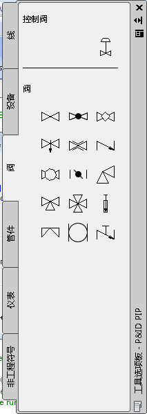

通过组合各种类型的“元件”(如泵、储罐和阀)和“线”(如管线和信号线),可以创建动态 P&ID 图形,并根据图形生成和编辑数据报告。
每个 P&ID 元件和线都有指定的图层名称、颜色、比例因子、位号添加行为和其他特性,它们被设定为项目的一部分;因此,不需要在每次将元件或线放置在图形中时都指定特性。
P&ID 元件包括:
P&ID 草图线包括:
该产品包括一组元件和线符号,这些符号都基于 P&ID 工业标准、PIP(流程工业实践协会)、ISA(美国仪器仪表学会)、ISO(国际标准化组织)、DIN(德国标准化学会)和 JIS(日本工业标准)。
如果所用的元件和线不是程序提供的符号库的一部分,很可能是管理员在设置项目时创建了那些符号并将它们添加到工具选项板。
建议使用默认符号或管理员提供的符号,而不要自己创建元件和线。否则,无法确保符号符合公司标准,或者无法确保符号包括在工具选项板和报告中。
如果必须在 P&ID 图形中使用 AutoCAD 对象,可以将 AutoCAD 对象“转换”为 P&ID 元件或线。
