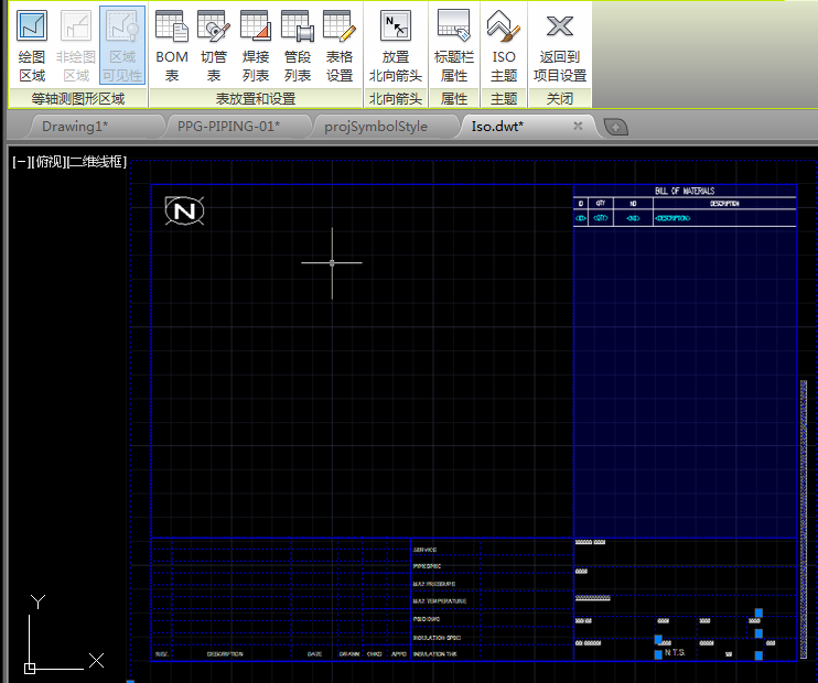

配置标题栏绘图区域
设置等轴测图形区域的大小并指定要排除的区域。
On the ribbon, click Home tab
Project panel
Project Manager
Project Setup.
在“项目设置”对话框中,展开“等轴测 DWG 设置”。单击“标题栏和显示”。
在“标题栏和显示”窗格中的“ISO 样式”的旁边,从下拉列表中选择一种样式。在“标题栏预览”下,单击“设置标题栏”。
执行下列操作之一:
要调整绿色绘图区域 - 在绿色框中单击一次,然后使用夹点调整区域的大小。(或者,在功能区上的“等轴测图形区域”面板上,单击“绘图区域”,然后绘制一个矩形。)
要定义非绘图区域 - 在功能区中,单击“非绘图区域”,并绘制一个覆盖绿色绘图区域的矩形(红色)。ISO 图形不会延伸到此阻止区域。
要精确地看到哪个区域将包含 ISO 图形 - 在功能区中,单击“区域可见性”。显示定义等轴测图形区域的点线。
要放置表(BOM 表、切管表、焊接列表或管段列表)- 在功能区中的“表格放置和设置”面板中,单击所需的表,然后将其绘制在图形中(通常在蓝色表格区域中)。
要放置北向箭头 - 在功能区中的“北向箭头”面板上,单击“放置北向箭头”。选择左上、右上、左下或右下。
单击“确定”。
