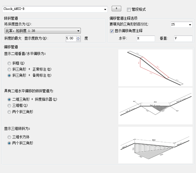

设置倾斜和偏移管道的指示器的步骤
指定希望在等轴测图形中标识坡度和倾斜的方式。
  1. On the ribbon, click Home tab Project panel Project Manager Project Setup.
  2. 在“项目设置”对话框中,展开“等轴测 DWG 设置”。单击“坡度和倾斜”。
  3. 在“坡度线”窗格上的“Iso 样式”列表中,选择一种 Iso 样式。
  4. 在“倾斜管道”下,请执行以下操作:
    • 在“将斜度显示为”下,从下拉列表中选择斜度行为选项。选项包括角度、比例、百分比、坡度、英制斜角、公制斜角或隐藏斜度线指示。
    • 在“斜度的最大显示度数为”下,从下拉列表中选择一个值或输入值以指定斜度显示的最大值。
  5. 在“偏移管道”下,请执行以下操作:
    • 在“显示二维垂直/水平偏移为”下,单击“斜框”、“斜三角形 + 正常标注”或“斜三角形 + 备用标注”。
    • 在“显示具有二维水平偏移的管道为”下,单击“二维三角形 + 斜度指示器”。三维框或两个斜三角形。
    • 在“显示三维倾斜为”下,单击“三维框”或“两个斜三角形”。
  6. 单击“确定”。
