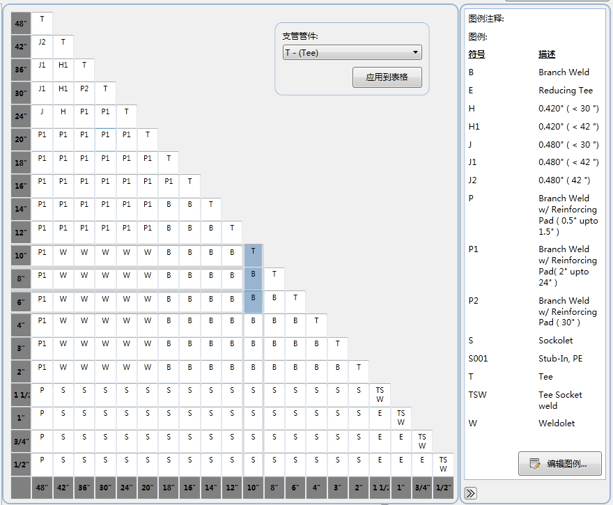

支管表编辑器
指定在 AutoCAD Plant 3D 中连接支管时要使用的支管管件。支管表与等级库工作表一起保存在等级库文件中。
AutoCAD Plant 3D 模型中布管时,管道等级库中的支管表指定会确定要使用的管件类型和尺寸。
支管管件
设置当前管件类型或新接管道。设置值时不会立即更新选定的支管表单元。若要应用当前管件类型,单击“应用到表格”。
如果需要多个支管类型,可以使用“选择支管列表”对话框设置多个支管类型。
应用到表格
将“支管管件”值设置到支管表中的选定单元。
编辑图例
显示“支管表设置”对话框
注:
可以选择支管表中的多个单元。按 SHIFT 键可选择连续的多个单元。按 CTRL 键可选择和清除一个单元。
