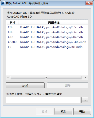

转换 AutoPLANT 等级库(或元件库)的步骤
  1. 在“文件”菜单上,单击“转换”“AutoPLANT 等级库和元件库”。
  2. 在“转换 AutoPLANT 等级库和元件库”对话框中,单击“添加”。
  3. 在“选择等级库和元件库”对话框中,定位到包含想要转换的等级库的文件夹。选择一个或多个等级库,然后单击“打开”。
  4. 在“转换外部等级库和元件库”对话框的“选择用于保存已转换等级库和元件库的文件夹”下面,单击 [...] 按钮并浏览到想要保存转换文件的文件夹。单击“确定”。
  5. 在“转换外部等级库和元件库”对话框中,单击“转换”。出现一个对话框,显示转换进度。
