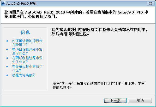

“项目移植启动”页
验证项目是否可从以前版本的 AutoCAD P&ID 移植到 AutoCAD Plant 3D
“项目移植启动”页会告诉您在 AutoCAD Plant 3D 中尝试打开的项目是否可进行移植。在尝试移植之前,请确保关闭项目及所有相关图形文件。
“项目移植”向导扫描项目,以确定所有必需的文件是否都可用于移植,然后在“文件不可用”页或“文件可用”页上显示结果。
取消移植过程,使项目及其相关图形文件保持最初的状态。
