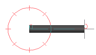

在功能区上,单击“布管”。
在绘图区域中单击以指定管道的起点位置。
单击以指定管道的下一点。
继续在图形中单击以指定管道的任何其他点。
按 ENTER 键完成布管。
