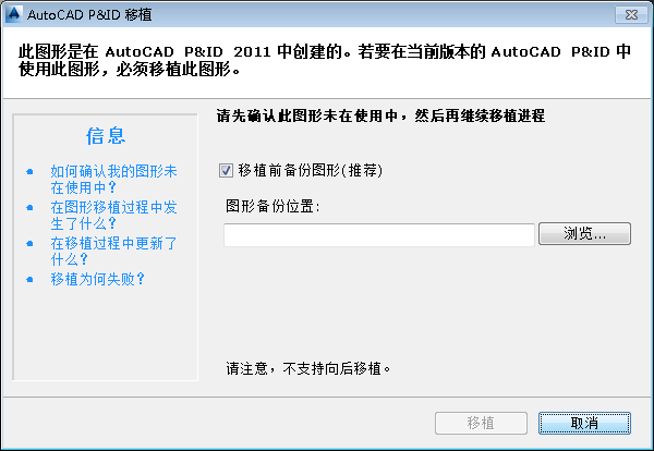

    此时启动图形移植向导。
  4. 验证图形文件已关闭。
  5. 如果在“图形移植启动”页面上尚未选中“移植前备份图形(推荐)”,请选中此选项。
    注:
    建议备份图形,以防需要在 AutoCAD P&ID 2011 中进一步处理。
  6. 单击“浏览”,然后指定存储备份文件的位置。

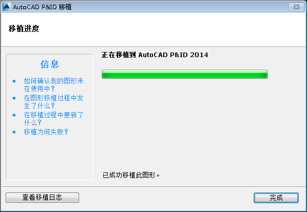

  7. 单击“移植”。“图形移植进度”页面将指明移植的进度。
  8. 单击“完成”。该图形将在 AutoCAD Plant 3D 项目中打开。
