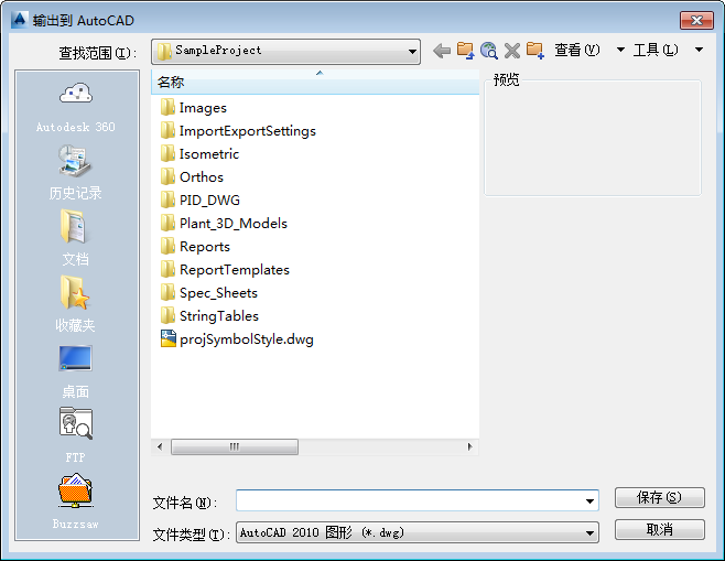

“输出到 AutoCAD”对话框
将 P&ID 图形输出为 AutoCAD 图形文件格式。
 快捷菜单: 项目管理器 在图形上单击鼠标右键 “输出到 AutoCAD”
 命令条目: exporttoautocad
查找范围
指定输出图形的保存位置。
文件名
指定新图形文件的名称。
文件类型
设置输出图形的文件格式。选项为:
AutoCAD 2007/LT 2007 图形 (*.dwg)
使用 AutoCAD 2007、AutoCAD LT 2007 或更高版本查看或编辑输出的图形。
AutoCAD 2010 图形 (*.dwg)
使用 AutoCAD 2010 查看或编辑输出的图形。
保存
保存在输出过程中使用的文件名、文件夹和输出格式设置。
