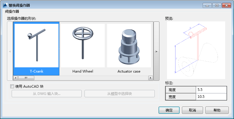

指定替换阀操作器。
访问方法
功能区: “特性”选项板
“零件特性”
“阀操作器”
“操作器”
将阀放置在三维模型中后,可以指定不同操作器。无需将操作器添加到管道等级库或元件库。
- 选择操作器形状
指定操作器的参数化形状。
- 标注
指定操作器的高度和宽度。
注: 仅指定参数化操作器的高度和宽度。还将计算其他标注(例如:控制盘和曲柄的标注)。
- 使用 AutoCAD 块
- 指定基于块的元件(如果已选中)。
- 从 DWG 输入块
指定图形并显示“选择块定义”对话框。
可以在使用 plantpartconvert 后,从图形中输入块。
- 从模型中选择块
在模型中选择块参照。
