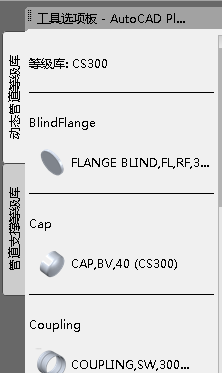

PLANTDYNAMICTOOLPALETTE
从当前等级库加载动态管道等级库工具选项板。
访问方法
 命令条目:  plantdynamictoolpalette
概要
可以启用或禁用动态管道等级库工具选项板。
提示列表
动态管道等级库工具选项板当前 <启用>。
Plant 动态工具选项板 [启用(E)/禁用(D)]:
启用
显示工具选项板中的当前等级库。
禁用
请勿使用动态工具选项板。您可以使用等级库查看器创建和自定义静态管道元件工具选项板。该行为与 AutoCAD Plant 3D 2011 兼容。
