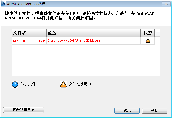

“文件不可用”页
指明缺少或当前正使用的文件。
为了成功移植项目,AutoCAD Plant 3D 必须能够以独占模式锁定与项目相关的所有文件。如果与项目相关的文件缺失或文件当前正被使用,则会显示“文件不可用”页。例如,移动了图形或从项目文件夹中删除了文件,或者有人正使用 AutoCAD P&ID 2009 编辑图形。
只有在项目及其相关图形可用并锁定之后,才可移植到 AutoCAD Plant 3D
如果文件缺失或正被使用,“文件不可用”页会列出无效的文件。将显示文件名称、位置路径和状态。 指明缺失的文件, 指明当前正被使用的文件。
在开始移植之前,请执行以下操作:
查看移植日志
显示移植日志,在日志中可找到有关缺失文件或仍在使用的文件的详细信息。
