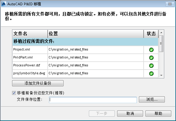

确认用于移植的所有文件都可用并锁定。如有必要,在开始移植过程前先备份文件。
系统会搜索 AutoCAD P&ID 2009 项目成功移植所需的所有文件。表中会动态显示每个文件的名称、位置路径和状态。 表示成功锁定的文件,而
表示仍未锁定的文件。
可选择备份项目及其相关文件。建议备份项目文件,以便在以后打开和编辑它们;如有必要,还可在创建这些文件的 AutoCAD P&ID 版本中打开和编辑它们。
允许您在备份项目时包含其他文件。添加的所有文件都显示在表格的单独行中。如果决定不添加这些文件,可从表格中删除它们。
指定存储备份文件的位置。默认情况下,该字段为空。可输入备份路径,或通过单击“浏览”按钮导航到所需位置。备份位置包含两个文件夹。“移植文件”文件夹存储所有必需的项目文件。“其他文件”文件夹存储包括在备份中的所有其他文件。
