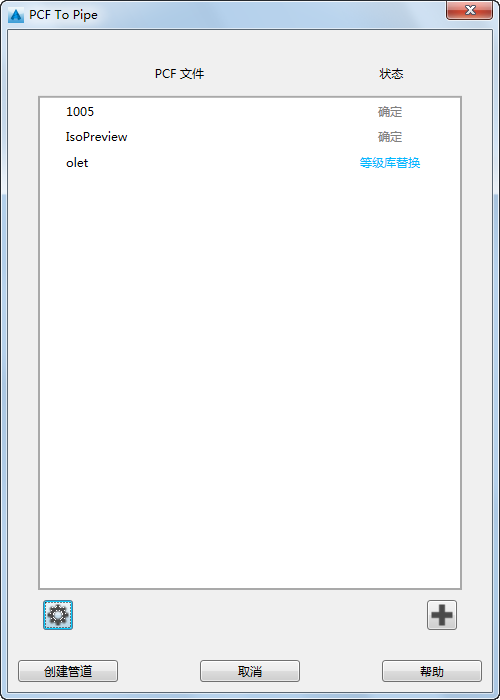

将 PCF 文件输入到三维模型的步骤
  1. 在功能区上,单击“常用”选项卡 “零件插入”面板 “PCF to Pipe”。
  2. 指定一个或多个要输入的 PCF 文件(例如:\Isometric\Live Preview\Sample PCF\SampleIsoPreview.pcf),然后单击“打开”。此时将显示“PCF to Pipe”对话框。
  3. 如果“等级库不可用”显示在“状态”列中,请执行以下操作:
    • 单击“设置”按钮。此时将显示“PCF to Pipe 设置”对话框。
    • 在“Plant 3D 等级库”列中,单击项目等级库以匹配 PCF 等级库。
    • 重复以上操作,直到所有 Plant 3D 等级库均已指定。
      注: 占位符等级库用于任何未映射的 PCF 等级库(等级库不可用)。
    • 单击“确定”。
    • 如果您不希望输入无法映射到项目等级库的 PCF 文件,请单击 “删除”按钮。
  4. 单击“创建管道”。
例如,用于实时预览的 PCF 可以向该模型添加管道、管件和阀门。
