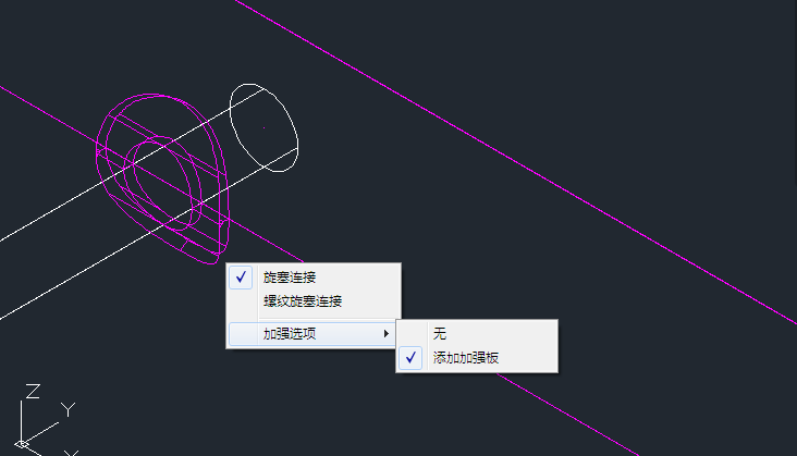

焊接和加强板是连接符的子对象。可以在选择焊接时按 Ctrl 键来显示特性和夹点。有关详细信息,请参见关于选择子对象
创建支管连接时,可以指定一个新接管道。创建新接管道后,可以添加一个加强板。
与新接管道连接时,默认情况下将对齐中心线。
