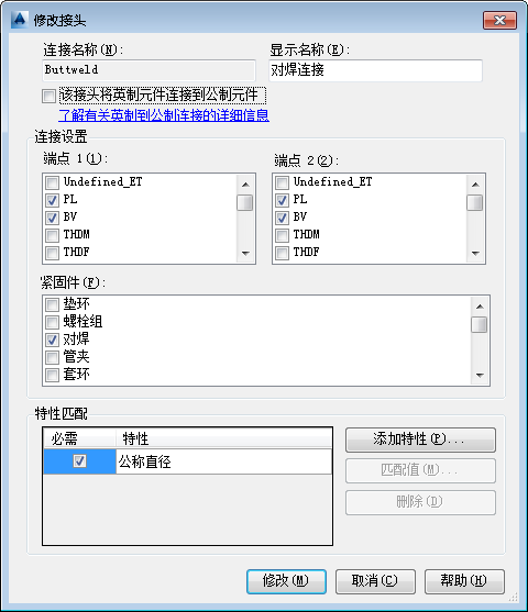

“修改接头”对话框(连接)
修改接头类型。
选项列表
注: 在 AutoCAD Plant 3D 2014 和更高版本中,需要为每个连接类型启用(或禁用)英制到公制连接。您可以通过修改接合或添加新接合来设置英制到公制值。如果您启用英制到公制的元件,则该接头类型需要英制到公制的连接。
此对话框中提供以下选项。
接合名称
指定新的接合名称。名称仅可包含字母(例如,ButtweldReinforcementRing)。
显示名称
可以包含空格和非字母字符。
此接头将英制元件连接到公制元件。
选择此列中的复选框可指定该接头将连接英制 (ANSI) 和公制 (DIN) 元件。
如果您还希望支持单位相同的元件之间的连接,请使用“添加接头”对话框添加另一个具有类似特性的接头(例如:添加类似于 Buttweld 的 MixedButtweld)。
支持英制到公制连接的连接类型不同于单位相同的连接类型。这允许用户指定匹配特性,如 150#、10PN。
连接设置
指定使用的接合连接和紧固件(如果有)的端点类型。
端点 1
指定一个或多个端点类型(侧边 1)。
端点 2
指定一个或多个端点类型(侧边 2)。
特性匹配
必需
如果选择此选项,则特性值必须匹配才可创建接合。清除此选项时,特性匹配是可选的。如果可选值不匹配,则要求您具有连接权限才能创建接合。
添加特性
显示“选择类别特性”对话框
匹配值
显示“设置匹配值”对话框
删除
删除特性。
紧固件
紧固件
可选。指定用于将端点固定在一起的焊接类型或项。
等级库过滤器
为等级库中的紧固件指定匹配的特性。例如,垫圈可以指定朝向。等级库中的紧固件(例如:焊接)不支持此选项。
注: 如果等级库中包含多个相同类型的紧固件(例如:多个垫圈),建议您指定一个等级库过滤器。
修改
修改简单式连接类型。
