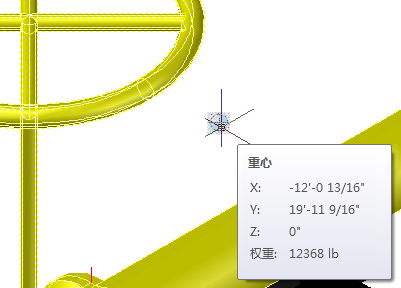

创建重心快照的步骤
无需启用实时重心,即可获取重心快照。
- 在绘图区域中,选择管道、结构或设备。例如,选择“连接的线号”。
在“分析”功能区中,单击“重心快照”。重心图示符将显示在三维模型中。
- 将光标悬停在重心快照图示符上,以显示鼠标悬停工具提示。
如果在管道内部显示重心图示符,则可以设置线框或透明视觉样式。
