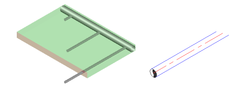

循环浏览正交图形中打开的管道符号模式:不显示切管符号、仅显示由 OrthoCube 剖切的管道或元件上的符号(默认)、显示开放端点管道上的符号和由 OrthoCube 剖切的管道或元件上的符号。
访问方法
功能区: “正交编辑器”选项卡
“输出外观”面板
“切管符号”
命令条目:
plantorthoshowopenpipesymbol
提示列表
输入 PLANTORTHOSHOWOPENPIPESYMBOL 的新值 <1>:
- 0 = 不显示由 OrthoCube 剖切的管道上的符号。
- 1 = 显示由 OrthoCube 剖切的管道或元件上的符号(默认)。
- 2 = 显示开放端点管道上的符号和由 OrthoCube 剖切的管道或元件上的符号。
